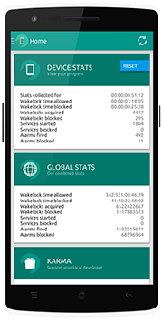

Amplify vám dává kontrolu, jak ji přístroj používá baterii tím, že řídí, jak často se může přístroj probudit, a jak dlouho to vydrží déle vzhůru. . Použít doporučená nastavení pro snadné úspory baterie, nebo zakopat a přizpůsobit každý alarm a wakelock na vašem zařízení
Zde jsou některé:
Krásný design, inspirovaný L materiálovém provedení zásad. Váš výběr světlý nebo tmavý.
Stabilní blokování motoru
Komplexní měření času zbytečný a úspora času, protože alarmů a wakelocks
Rostoucí seznam popisů alarmů a wakelocks v jednoduché angličtině (a dalších jazyků již brzy!)
Pro balíček, který vám umožní zkrotit žádný poplach nebo wakelock na zařízení
Přeložil komunity do češtiny, finština, francouzština, němčina, řečtina, italština, japonština, Malay, portugalština, polština, rumunština, ruština a španělština
Tasker integrace
Open source codebase, takže můžete vidět, jak to funguje, nebo stavět sami
2.0 je nejnovější verze k dispozici v Google Play Store .

2.0 je k dispozici v OP. Je třeba vyřešit řadu problémů stability, stejně jako některé chyby (jako ten, směrem, @ boardlord ). Budu ji uvolnit na Play a Xposed repo soonish. Díky, Ryan
Amplify-v2.0.1.apk
http://forum.xda-developers.com/attachment.php?attachmentid=2990393&d=1414603699
